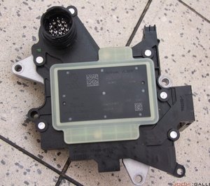

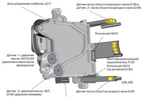

    Точно вариатор? Если вариатор переключатель находится в коробки. Ремонтировать ЭБУ коробки.

    ЭБУ коробки выполним в монолитном корпусе без проводов, в мести со всеми датчиками.

    Была такая же проблема. попытался самостоятельно пропаять ножки на контактах = ничего не получилось. пришлось покупать восстановленный блок ЭБУ. так что если не имеете навыков пайки и паяльной станции мой вам совет - не лезьте. лучше отдайте специалистам, которые сделают эту работу с гарантией. и еще, обязательно промойте сетчатый фильтр в горобке перед тем, как залить новое масло.
