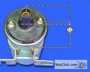

    Катушка такая?

    Катушка похожа на мою. такая же

    Тогда ищи коммутатор такого вида:
    Может стоять справа в ногах переднего пассажира под обшивкой возле двери.
