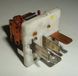

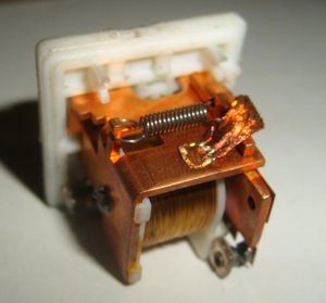

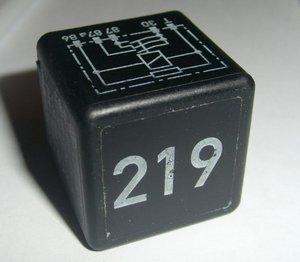

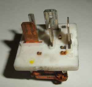

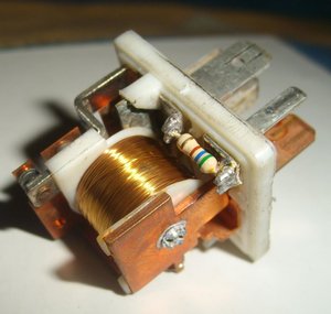

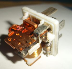

    почему-то ошибка по реле стала отображаться иначе......
    на рынке покупал б.у реле ...тоже самое...ошибка вылазит...
    ту,что стояла у меня -разобрал...фото выложил....вроде,все там красиво,вода туда не проникла......
    но вот сама фишка,куда вставляется реле....там много окислов....все страшноватенько....может,в ней причина....??? подскажите.....
    и еще....что можете сказать по ошибка в двигле ,которые на сегодняшний день есть.....?
    P.S. лямбду менял.....(5-контактную) ....эта же ошибка была....и до сих пор осталась...после замены мозгов.
    спасибо....

    Было:
    17072 - ECM Power Relay Load Circuit: (J271): Open Circuit - Обрыв цепи
    Стало:
    17070 - ECM Power Relay Control Circuit (J271): Short to GND - Короткое замыкание на массу
    Если дело не в реле, то смотри фишку, в которую оно вставляется.

    ок,спасибо....буду с ней работат)
    а ВДшкой ее обработать если...поможет????
