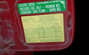

    Открываешь лючок бензобака, там наклейка. На ней таблица, в которой есть информация какие колёса, шины и давление предусмотрены для данного авто. Лично моё мнение, что не надо голову ломать с размерами, когда завод изготовитель всё уже просчитал.

    нет на наклейке 17 колес..и не было никогда...

    из 17 оптимально 235/45...при 35 вылете. 245/45 скорее всего будут тереть.

    думаю что там будет так же как и на крышке s4с4 225/50 r16 максимальная.
