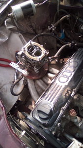

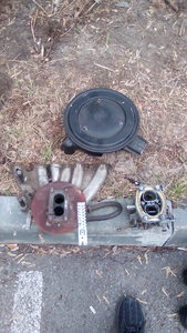

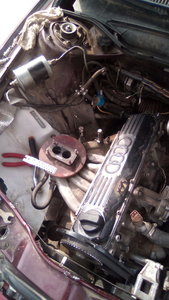

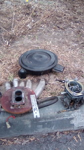

    Любителям карбюраторов, замен ке.
    Снято с моей машины. Мой пробег на ней 2600.

    Ке внедрен. Машина работает. Гбо не пользуюсь.
    Война больше сейчас идет с электрикой. Не понятные скрутки, не рабочие концевики дверей и такая, мелочь как бы, времени отнемающая много.
    Сказать про расход что он прекрасен, но это обман. 1.5-2 литра плюсом к заводскому. Насос вакуумный затарахтел.
    Время Николай надо бы больше. Но работать и дела домашние ни кто не отменял.))))
