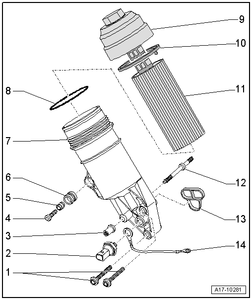

  9. Fisheer
    Fisheer Участник форума
    27 фев 2014
    313
    А6/С6 3.2Q 08г.)
    Вот из Эльзы:
    1 - 13 Нм
    2 - Датчик давления масла - F1-
    q затянуть с усилием 20 Нм
    q черная изоляция
    q снять и установить → Глава
    q проверить → Глава „Проверка давления масла“
    3 - Гайка - 13 Нм
    4 - 13 Нм
    5 - Втулка
    6 - Резиновый наконечник
    7 - Корпус масляного фильтра
    q с перепускным клапаном фильтра, 3.0 бар
    q с обратным масляным клапаном
    q Обратный масляный клапан не меняется
    8 - Уплотнительное кольцо круглого сечения
    q Заменить
    q вставить → Илл.
    9 - Крышка, 25 Нм
    10 - Уплотнительное кольцо
    q Заменить
    q снять и установить → Илл.
    11 - Сменный элемент масляного фильтра
    q снятие и установка →
    12 - Шпилька - 16 Нм
    13 - Прокладка
    q Заменить
    14 - Уплотнительное кольцо с массовым проводом
    q Заменить
      11,8 КБ
