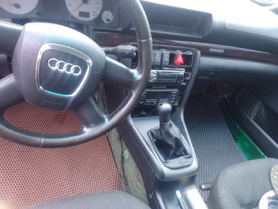

    Добрый день.Давно уже стоит у меня на ауди а4 б5 руль от ауди а4 б8 и очень хочу подключить проводку подушек и сигнала гудка ..Если у кого есть опыт в этом помогите чем можете )

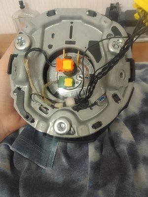

  13. id339546975
    id339546975 Новичок
    4 мар 2024
    44
    Ауди а4 б5
    Нет там их много и какой или какие на руле именно за гудок отвечают большой вопрос)Там походу две подушки в руле одна на голову а 2 наверно в ноги стреляет... Ну я могу подушку снять только мне это особо не поможет

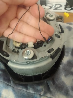

  16. id339546975
    id339546975 Новичок
    4 мар 2024
    44
    Ауди а4 б5
    Снять подушку и отфоткать ее проводку?? На самой машине я по предохранителям попробую найти нужные провода.
  17. sanya-1
    sanya-1 Старожил
    15 дек 2003
    15.237
    #17 sanya-1, 10 мар 2024
    Мне-то не рассказывай, сколько их там. Сам с неродным рулём езжу. В фотках у меня есть рисунок шлейфа. Там шлейф от кнопок, два проводка от сигнала и шлейф от подушек сводятся на один разъём до подрулевого кольца. Больше ничего там нет. Все то же самое и у тебя, только разъём другой.
    Подушка двухступенчатая, с двумя пиропатронами.

  19. id339546975
    id339546975 Новичок
    4 мар 2024
    44
    Ауди а4 б5
    Вобщем коричневый провод из проводки моей ауди а прислонил к рулевой колонке и гудок загудел.Теперь нужно понять какой из черных проводов от руля куда приделывать)Какой с коричневым соединять а 2 черный на корпус руля что ли приделывать??

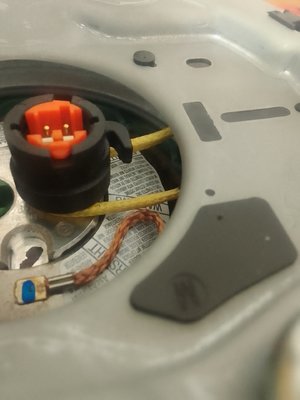

  20. id339546975
    id339546975 Новичок
    4 мар 2024
    44
    Ауди а4 б5
    Желтый шнурок это завод или в подушку уже лазили??))
