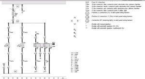

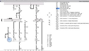

    спасибо всем кто помог со спидометром!:thumbup: осталось пару вопросов провода с занего хода куда кидать? и второй вопрос перекодировать абс не получиться пока блок акпп не отцепишь?

    Схемы ниже, F4 - датчик на коробке

    а можно как нить попроще? береш провода с датчика и кидаешь на провода в такой то фишке и реле)) не понятно что на схеме

    Можно и по проще, берешь провода, выводишь их с лева в коробку с мозгом двс, один провод кидаешь через 15А предохранитель на "+" после включения зажигания(клемму в колодке найдешь), второй провод кидаешь в коричневый разъем в стойке снизу слева, провод красно-синий, кидать в папу или маму не помню, разберешься по ходу.
    Если ты вывел провода справа, то один на плюс также, второй в голубой разъем справа снизу за облицовкой стойки А, провод красно-синий.
    Предохранитель обязательно!

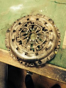

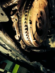

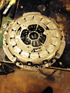

    #34 айгульчик, 31 окт 2014
    я девушка а не парень)
    а может кто нибудь подсказать номер или посмотреть в эльзе или где там, именно на мой двигатель какая пластина должна быть может они разные, и есть смысл ее купить, у меня двухмассовый маховик 2.7бит, вот есть http://audi.afora.ru/RDW/Audi+A6%2FS6%2FAvant+quattro/A6Q/2001-262/1/103-103031/
    но там или 11.2 как у меня которой много и 0,4 которой мало но там нет моего АРВ
  15. айгульчик
    айгульчик Новичок
    18 сен 2014
    65
    a6 4bc5 2.7bitu 01
    это же двух массовый? и когда продали корзину она не залазила, хотя со старой почти похожи
