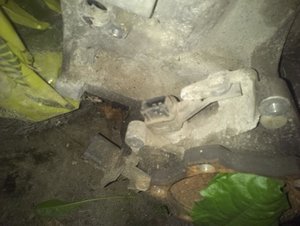

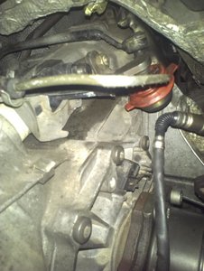

  18. Yasha.z
    Yasha.z Участник форума
    27 окт 2010
    171
    Audi A6 C5 2,7T 00
    Первая фотка автомат, вторая механика.
      75,4 КБ
      438
      85,6 КБ
      444

  20. айгульчик
    айгульчик Новичок
    18 сен 2014
    65
    a6 4bc5 2.7bitu 01
    спасибо за фотки и помощь вам
