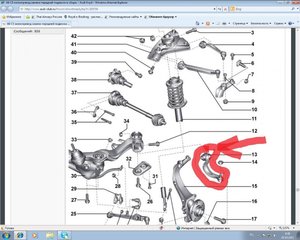

    Подскажите пожалуйста точное название детали, и ее приблезительную стоимость. Просчитал несколько книжек, везде разные названия. Знаю что по идеи это нижная шаровая, но я не спец, сегодня сдохла надо менять....Вложения

    Рычаг передний нижний (левый-правый) цена от 1 200 руб.:)

    Обычно, если не меняют конечно же все рычаги, то их меняют парами - сначала два нижних, потом два верхних. Посмотри обязательно в каком состоянии прямой рычаг, а то "больной" быстро из здорового "калеку" сделает.

    Это задний нижний рычаг, а не передний. Вот номера: правый 8E0 407 694 Q , левый 8E0 407 693 Q . Стоимость и замену смотри в екзисте. На замену я думаю только Лемфёрдер. Стоимость около 4000 руб.

    ИМХО если подвеска не "сборная солянка" то менять рычаги нужно все сразу иначе это просто выброшенные деньги на рычаг, замену и регулировку угла схождения.
