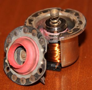

    Re: Помогите с ошибками (клапан N80 в разрезе)
    Итак, рассказываю.
    Не стал заморачиваться с проверкой, поехал и купил новый. Цена 1020 руб. Поменял!
    Стер ошибки, после чего исходя из того, что "троить" машина перестала понял, что попал в 10.
    Запустил полный тест - ошибок нет.
    А теперь самое интересное - к вопросу о том можно ли просто промыть этот клапан.

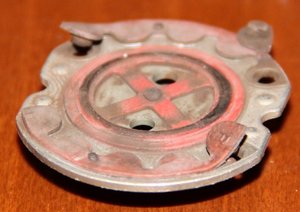

    Произвел вскрытие клапана N80. Вот что оказалось внутри и особенно обратите внимание на состояние резинок, темный нагар-налет.
    Особенно стоит обратить внимание на то что резинки вылетели из металлического диска который как раз и является заглушкой воздуха.
    Соответственно клапан щелкает, но свою функцию (перекрытие прохода воздуха) не выполняет -"дырявая задвижка".
    Так же с учетом того, что обмотка ничем не закрыта, полностью высушить данный механизм после промывки, например очистителем карбюратора, просто невозможно.
    +рассыхается красная резинка. Подозреваю что она вообще должна быть чем то смазана, т.к. работает здесь как бы "цилиндром для поршня"
    Вывод один: только замена!!!:rock:
