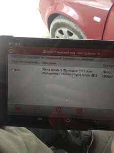

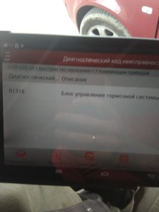

  6. Ер.Мак
    Ер.Мак Bad e-mail
    5 янв 2013
    1
    А4/В61.8Т 01г
    привет всем!помогите, горит АБС пищит БРЕЙК, после диогностики показывает ошибку 18057 - Шина данных-привод: отсутствие сообщений от блока управления ABS p1649-35-00, 01316 блок управления тормозов 4900 нет связи,менять АБС???

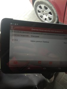

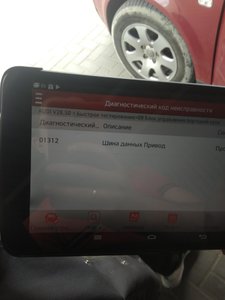

  7. ivanov.romik2017
    ivanov.romik2017 Новичок
    8 июн 2016
    10
    ауди а 4 б6
    подскажите может кто сталкивался!! во время движения загорелись лампы на приборке абс , ручник и брейк.остановился посмотрел жидкость , полный бачок, завёл , всё погасло поехал через 2 мин опять загорелись, на светофоре погасли и загорелась треугольник со стрелкой , и полтом обраьно прежние лампы!!! машина тупит!!! дал побольше оборотов скорости и перестал показывать спидометр!!!! спасибо
  8. sergey31rus
    sergey31rus Новичок
    18 авг 2015
    31
    А6/С6 2.4 06г
    Когда диагностику делали зажигание включали???

  12. Володя a4 b6
    Володя a4 b6 Новичок
    17 май 2019
    1
    Молдавия
    Ребятки всем привет у меня такая проблема поменял гранату подшипник ступицы после чего все собрал и вышла АБС и (!) Тормоза есть на компьютере не скидываются в чем же дело ? Вот есть ошибки а в интернете не могу найти ответ на свой вопрос
  13. sanya-1
    sanya-1 Старожил
    15 дек 2003
    15.230
    С самим блоком АБС не связаться?
