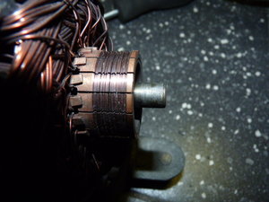

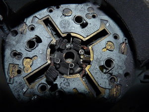

  9. Вова.Fv
    Вова.Fv Живу я здесь
    10 апр 2011
    2.025
    A6/C5Q 2.5TDI 99г
    Ну иногда там нечего ремонтировать
