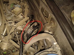

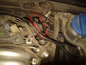

    Подскажите кто знает как называется вот эта деталь которая выделена на фото. Говорят из-за неё может расходоваться масло и повыситься уровень расхода топлива. Так ли это?

    Вот почитай, очень познавательная тема
    Из-за него, или из-за вообще системы вентиляции в совокупности с ним, может быть повышенный расход масла, и вообще из двигателя может давить масло. Расход топлива при этом вряд ли увеличится.
    Хотя... ИМХО из-за очень сильно загаженной системы вентиляции и расход топлива может вырасти. Например будут загажены свечи и как результат вырастет расход.

    Ну как сама деталь то называется именно эта круглая штука. У меня в ней порвало резинку которая внутри из за неё сказали на сервисе и масло выдувает и бензин жрёт. Как она точно называется не знают. Вот мне надо узнать как она называется. Т.к придётся заказывать

    По ссылке есть даже её номер. Это клапан вентиляции картерных газов 078 103 245 Е

    Спасибо) Называется клапан воздушный) Цена в районе 3 тыщ рублей не плохо за кусочек пластмаски!
