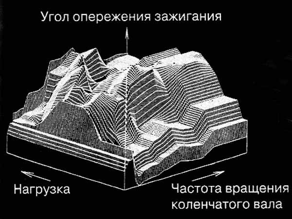

    А уж если сравнить характеристику УОЗ мотроника, с трамблерной... В трамблере-то всего три линейных регулятора, а в Мотронике зашита довольно сложная трехмерная (обороты, угол, нагрузка) карта УОЗ.

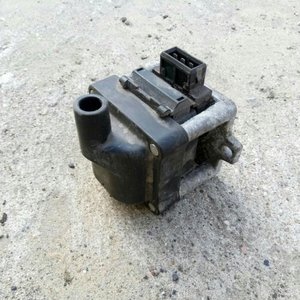

    Сегодня привезли родную моно-мотроник КЗ. Буду ставить. УОЗ 15 гр лучше поставить,или 6 гр?

    Вообще-то, это КЗ от АВК. Но работать с м-мотроником она будет.
    Кстати, она довольно-таки проблемная. Я таких с десяток штук уже ремонтил.

    Главное что она напрямую от мозга работает. Поставил ее сегодня,работает.
