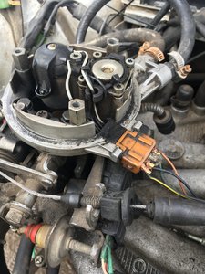

  11. NewPlayer
    NewPlayer Бочковод
    7 ноя 2010
    4.626
    Audi A4 1,8 ADR 1996
    Это хрень, а не проверка.
    Проверяй по схеме.
    ДТОЖ в системе только один. У тебя там что-то напутано, так что хочешь, не хочешь, а придется начинать с проверки проводки на соответствие схемы. А отключения датчиков, тебе ни о чем не скажут, т.к. при каждом таком отключении, в ЭБУ прописывается очередная ошибка и начинается работа по аварийно программе. В итоге и сам запутаешься и ЭБУ с ума сведешь.
    Разъем ЛЗ, на Моно-Джетронике, вообще одноконтактный...
    Они не залегшие. Они задубевшие. Напоминают дерево, а не резину. Даже если их снять и замочить в Лавре (в двигателе, раскоксовка-то к ним вообще никак не попадет), они уже не восстановятся никогда. Только замена.
    Это что там за жесть на разъеме форсунки? Надеюсь, сейчас оно не так? Если провода форсунки замыкали с проводами датчика температуры воздуха (как видно на фото), то возможно, ЭБУ уже получил повреждения...
    PS: Не обращай внимания на пользователя с ником "пИтрович". Он у нас местным клоуном тут работает. В машинах он разбирается, как свинья в апельсинах. Водительского удостоверения, как и личного автомобиля он не имеет. Вероятно, стоит на учете в мед. учреждении. Развлекает он нас тем, что вечно лезет в тех. разделы форума и несет всевозможный бред о наполнениях, температурах и циклах Окамма (просто генерирует белый шум из услышанных где-то умных слов). На большинстве автофорумов рунета он перманентно забанен, а у нас он оставлен клоуном, для веселья. В общем, не мечи бисер, не трать время.
  12. Artem.Sverchkov
    Artem.Sverchkov Участник форума
    30 дек 2015
    124
    A100/C3/2.0 RT 89г
    Понял) Разъем сейчас конечно уже нормальный) по поводу лямбды услышал, буду искать. Тут еще всплыла проблема. Переодически на предохранитель наслса не приходит питание. Не подскажешь откуда идет провод на предохранитель?)
