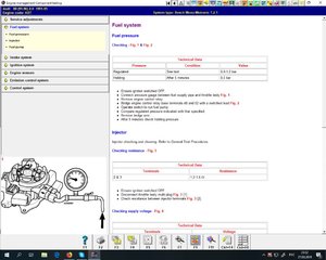

    Ничего не накрутишь и не выставишь, если бензонасос задействован обычный инжекторный на 3-4 бара давления. В штатном моновпрыске допускается рабочее давление топлива не более 1-го бара.

    В системе есть регулятор давления. Сколько бы насос не давил "в стенку", благодаря регулятору давления, нигде в системе не будет давления более 1 атм.

    я думаю, в паспорте у этого регулятора написано, с какого давления он может стравливать. и если в мониках насос в стенку создает давление не такое высокое, как на мехвпрыске, то и регулятор туда ставят несколько иной?
    короче, я бы давление в системе тоже бы проверил на соответствие книжному, а не полагался на выштамповку на регуляторе.

    Давление уже измерено (читай внимательнее). Оно немного завышено, но в норме.
