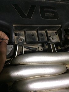

  10. AlexMaybe
    AlexMaybe Участник форума
    3 июн 2018
    275
    Ставропольский край
    Audi A6 C4 2.6 ABC 94г.
    Вот так закрываю и ничего не происходит

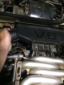

  11. AlexMaybe
    3 июн 2018
    275
    Ставропольский край
    Вот тут трубка на ЭБУ стоит
      453,2 КБ
      177
