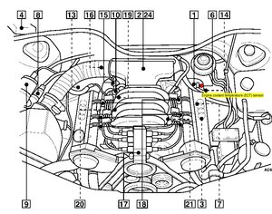

    Можно теперь узнать какой конкретно. Тот который с 3-мя ножками идет? где РХХ как раз находится? Или какой?

    Серый круглый (трёхногий) - для показометра приборки и лампы перегрева.
    На мозги идёт синий

    Уже голова кипит от этой машины.. Проехал после покупки 2 дня и встала на неделю.. Стоя лицом к двигателю с правой стороны есть синий болт, рядом с болтом в эту трубку куда вкручен болт стоит какой-то датчик, и он серого цвета.... Это он? Болт который для стравливания воздуха с системы охлаждения. Вот в двух сантиметрах от него торчит какой-то датчик.. Синих совсем не вижу

    http://avto-master.info/foto-otchet...-okhlazhdayushchej-zhidkosti-audi-s4-2-6.html

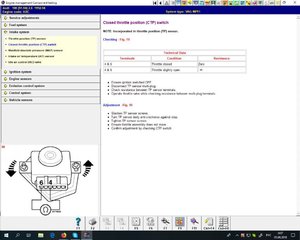

    Это датчик положения ДЗ..
    При отпущенной педали газа .Контакты что указаны должны быть замкнуты.При нажатии на педаль.Разомкнуться..
    Проверь..

    Ошибка по ДПДЗ - Датчик положения дроссельной заслонки
    Выключатель - Холостой ход F60 короткое замыкание на массу - непостоянно. Я так понял не в нем проблема, а в проводке? Теперь по изменяемым группам. Угол открытия 0.0 градусов. Плавное нажатие - все открывается конечное 81.6 градусов. Там где выключатель с цифрами 1 closed - 0 open. при закрытой заслонке цифра 1, нажимаем на газ цифра 0. все работает как положено. ДТОЖ, на холодную 28градусов (температура на улице 35 где-то) заводим машину и очень быстро нагривается, за пол минуты до 40 нагрелось. Начал его выкручивать - десйтвительно горячо уже. Он так и должен быстро греться? ну да, учитывая что обороты у мня 1500 постоянно)
