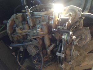

    Закинул все фото,которые сделал,когда ипался с этой проблемой.Хотел его сдёрнуть с коллектора-не получилось сцука.Самый геморный крепёжный болт оказался дальним,который на полку аккумуляторную смотрит.К нему вообще не подкопаться.Пришлось собирать всё обратно,да и мешали на работе.Нашёл такой же на али експресс.7 рублей.Наверно потом психану,закажу его.Вроде про него отзывы спокойные.Парни,на фото,которые сюда закинул ,где-нибудь видно пусковое устройство?

    Болты крепления, 4 штуки, под ключ на 10, откручиваются сверху карбюратора. Они проходят через весь карб насквозь.
    Головкой на 10.
    А ты походу, подушку от коллектора открутить пытаешься.
    Карбюратор у тебя - Кайхин-1.
    Судя по фото, в довольно неплохом состоянии. Даже близком к идеалу.
    Не знаю, что тебе наплели, про пусковое устройство... Может как про ведро компрессии...
    Исполнительный механизм пускового устройства - самый верхний вакуумный привод. У него может быть порвана мембрана. Снимается он, без снятия всего карбюратора. На работоспособность проверяется "ротом". Разборный.
    Можешь начать с него.
    По хорошему, снять в сборе, аккуратно дома разобрать, прочистить и отрегулировать.
    Книги по обслуживанию и настройке выкладывались в избытке...
    У меня есть такой.
    Изначально был неисправен, потребовал полной переборки, замены деталей и сверления недостающих каналов...

    :laugh:Подушку и дёргал ))),только потом понял,что снубил.)))Но до истины добрался всё же:Нашёл,их там 2 пусковых,в верху и внизу.Нижнее нормальное,а верхнее-капут,проверял.Полезу уже завтра наверняка авдосью лечить,вроде как даже и запчасть похожую отдельно нарыл ,лежит у мастера одного.Расхерачил всё же этот камень преткновения,аж земля вокруг оплавилась.Это разумеется не счастливый конец.У дома в траве ещё А6 С4 ждёт.Там с вакуумником какая то шайза и с климой что то приключилось,ещё не разбирался.У меня их две:Бочка-танк,А6 сотка-самолёт.Машины эти, всю жизнь "бодрят"...Ребята,Благо дарю,что направили,где искать.Теперь и в карбах чутарик зашарил.Благоденствия и добра всем:beer:!
