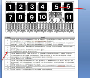

    Знаю одно что когда это реле вытаскиваешь, то отключается то что у меня после включентя ближнего отключалось.

    мне тут в содеднем сайте уже двое человек советуют группу контактов проверить. Может имеет быть место?

    Привет. Прочитал ветку, вот какие мысли появились. Если щелкает релюха, то возможно пропадает контакт на замке зажигания, провод желтый с черным(вроде). Надо проверить контролькой или тестером что на нем происходит при включение света.
