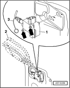

    Вот, нашел картинку с тросиком аварийной разблокировки замка лючка бака, на рисунке №3

    Про красное кольцо, где болт на фару читал, не знаю почему, но с титаническими усилиями я не смог открыть, сильнее тянуть, оторву.

    Тянул за кольцо? Или заглушку не смог выковырить?

    так ты когда тянешь - одновременно открывать лючок-то пробуешь? или снячала тянешь, отпускаешь и открывать пытаешься?

    Заглушку конечно смог, тянул за кольцо, в том то и дело.
    одновременно конечно
    и тросик дёргать и со штатной, сейчас ещё раз блок снял почистить...

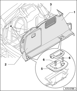

    А тросик то ходит? Попробуй обшивку багажника подразобрать. Кстати если щелкало в дверях - напруга туда постоянно подавалась, могли моторы в замках перегореть и подклинить их.......

    Отогни обшивку с правой стороны багажника (мин 5 делов), там стоит эл. привод лючка, тросик (красный) тянет за шток этого привода.
    Скорее всего этот шток у тебя и закис.....
