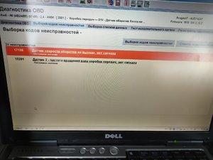

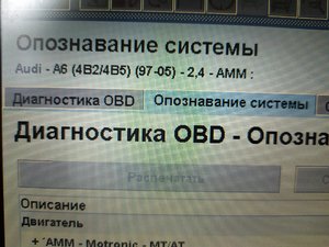

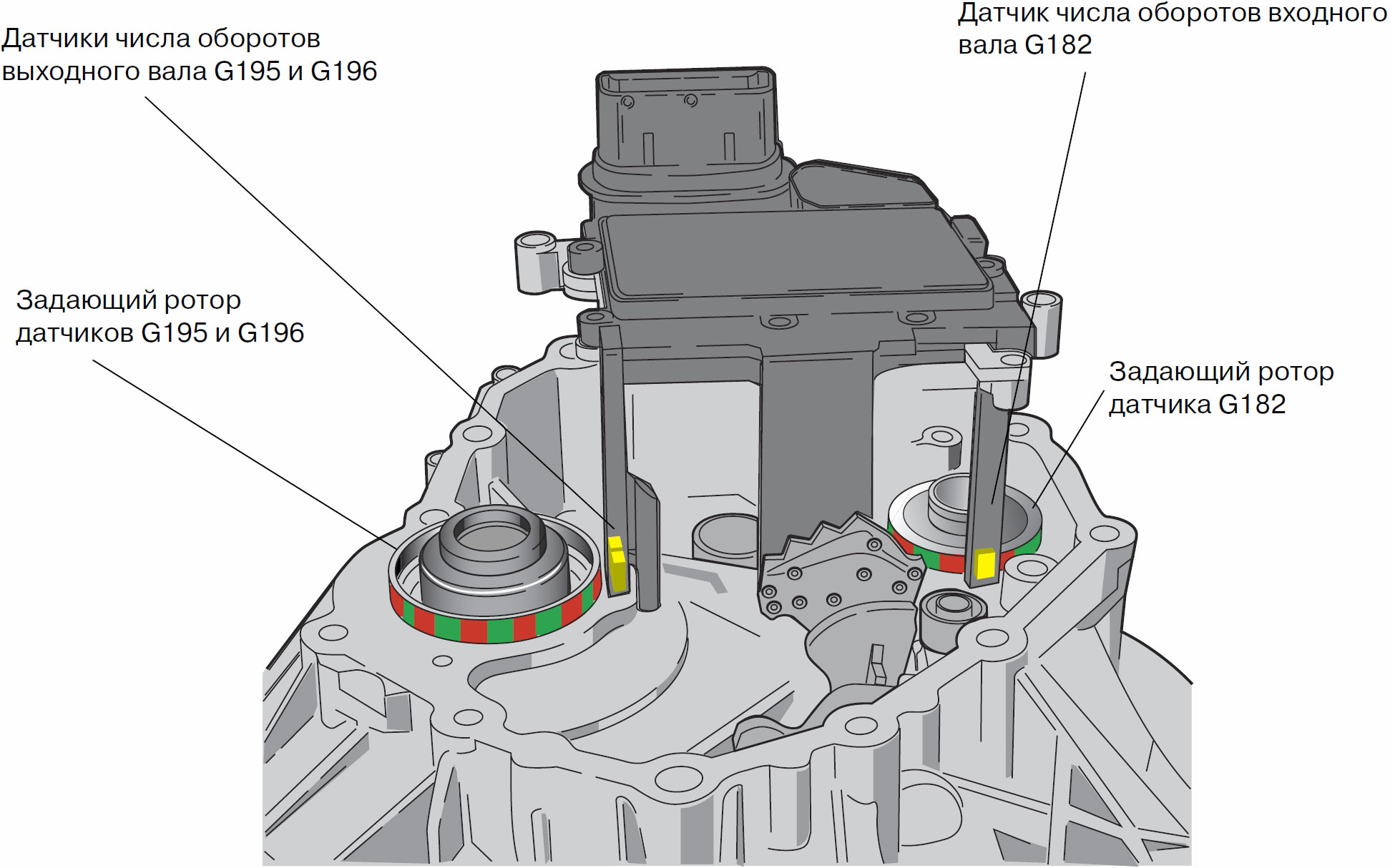

    Купил Ауди А6 С5 2001 года. Машина перестала ехать ошибок на дисплее нет, при переключении кулисы на дисплее выбранная передача отображается все корректно но машина не едет, подключил сканер он показал две ошибки: "17106 Датчик скорости оборотов на выходе, нет сигнала" и 18201 Датчик 2 частота вращения вала коробки передачь; нет сигнала" я так понял что это нет сигнала с датчиков входного и выходного вала которые стоят на ЭБУ с задней стороны АКПП. я точно не знаю какая у меня АКПП для примера первые два фото взял из инета, так как фишка у меня плоская и сзади, а другие сделал во время диагностики. Подскажите куда лезть и что делать?

    Обратился в сервис по ремонту вариатор ов они сказали что датчики в норме и с эту все ок, и что это обрыв привода барабана вот и нет вращения. Если ремонтировать то 51к будет стоить. В Польше нашел за 18к. + замена 8к. Вот как то так.

    Я так понимаю что на входном валу барабан с тарелками где цепь.

    Ты сам рисунок скинул, есть два ротора одетых на вала и к ним идут отростки от блока ЭБУ коробки.

    ну да, вот эти два вала не вращаются так как обрезала входящий вал.

    По русски будет первичный вал есть еще и входной вал. Нужно посмотреть какой из них развалился.
