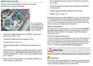

    Не сталкивался, но скачал инструкцию гдето тут с форума в виде пдф, и когда читал видел там такую картинку. Позже попробую найти если сами не скачаете.

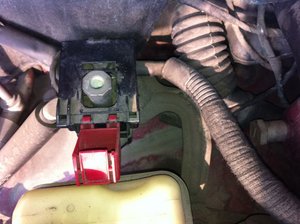

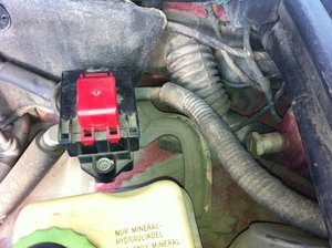

    На бензине 3.6 виглядит так, стоит около бачка ГУРа.
      105,3 КБ
      5.345
      87,5 КБ
      4.762

    Audi Q7
    на дизельке аналогично

    Из инструкции:

    А заряжать аккумулятор можно через эти клеммы под капотом ???
    Или лучше не рисковать и напрямую под сидушкой зарядное подключить?

    Заряжай под капотом и не парься. Заедь к ОД и посмотри авто в зале,они почти все на зарядке стоят и именно через капот. Для этого они и сделаны,а не только для прикурки. Только заряжать лучше нормальной интелектуальной зарядкой

    Прочитайте внимательно второй столбец инструкции (пост выше).
    И в целом глава называется Зарядка аккумулятора ;)
