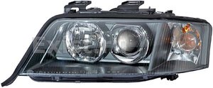

    вот фара от олроуда:
    и где вы тут 2 линзы увидели ???,к стати они должны вродь подходить на "ДОрестайл",а не "рестайл",на "рестайле" изгиб стекла под капот другой,а вот на "дорестайле" точно такой же.

    спасибо, вблизи их не видел, всегда почему то думал что у них два кругляшка как раз и есть две линзы):thumbup: а оно вон че оказывается))
    тогда для меня ещ еболее не понятно почему фару от урода стоят намного дороже (
