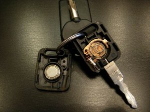

      46,2 КБ

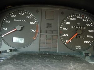

      29,4 КБ

    Чип в ключе есть, иммобилайзер следовательно присутствует. Простым проворотом замка не угонишь. Судя по фото ключа...

    Визуально чип не обнаружен! Все ниши в корпусе ключа пусты. Да, и ниши эти под защелки от второй половины ключа. А те, которые не под защелки, расположены у батарейки и не похожи на ниши под чип, потому, что соеденены с нишей для батарейки (IMHO). Если только чип не вмонтирован (впаян, залит в процессе производства) в корпус ключа. А такое возможно? Или кому нибудь встречалось в жизни?
    Есть второй ключ, дубликат из металлоремонта. С ним все также как и с этим родным. Уж в нем то точно нет никакого чипа.
    Или утверждение "Чип в ключе есть" подразумевает наличие чипа, приклеенного к замку зажигания?

    Нигде символа машинки с ключем на приборке вроде нет. Она должна быть на тахометре? Там ее нет точно. На фото видно. Может она находится среди тех 12 лампочек между тахометром и спидометром? Но там не рассматреть сейчас. Если она не горит, то символа не увидеть. По крайней мере ее никто не видел зажженной за все время эксплуатации в России. А эксплуатировалась одним хозяином.

    Сорри, видать ошибочка вышла. На фото принял подсветку за чип. Как правило в этом месте находился цилиндрик чипа, у авто укомплектованных штатным иммобилайзером.
