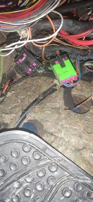

    У меня все снято, потолок только вернул пару дней назад)) переклеил. На полу только резиновые коврики, шумку купил жду тепла, буду клеить. Так что у меня все там открыто) завтра полезу искать. Напишу как да что. Под полкой там есть разъемы, штук пять. Первый от лобоша жёлтый и далее вниз к полу черные идут. Первый от пола зелёный, как понимаю он тут?

    Те разъёмы втыкаются в чёрный ящик.

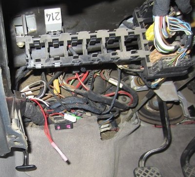

    А эти переходные защёлкнуты спереди, рядом с дополнительным блоком реле.
    Вон они, справа на фото -
    Нужный тебе самый верхний, походу.

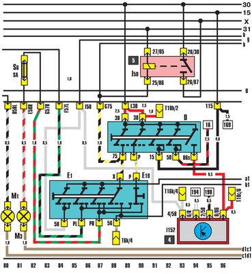

    И ещё, я как понимаю я сразу могу уже от 86s соединить с проводом от белой клемы приборки. А уже далее искать пин в 6ти штырьковом разъёме, куда подключить это одним общим проводом!

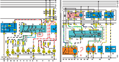

    Да умею немного. Паяльником тоже умею пользоваться, а вот в схеме не смог разобраться, скачал схему на машинку, смотрел и в Ютубе пытался понять, там обяъясняли как схемы читать, так и не вырубился. Вижу по схеме провод этот. А куда он подключаться должен не понимаю.
    Шаг 1 и шаг 2.
    Видишь цифру в квадрате - ищи её на оси масс. Это первый шаг.
    Второй шаг - поднимаешь перпендикуляр от найденной на оси масс цифры, и попадаешь на квадрат с другой цифрой - это и есть продолжение цепи.
    Цвет провода на продолжении будет тот же.
    Попробуй пройти назад от цифры 46 - придёшь на цифру 38.
    Вот и вся премудрость.

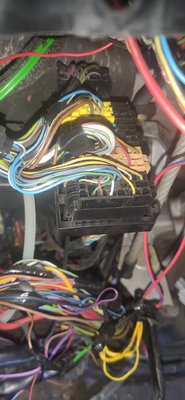

    Всем доброго утра. Вот сейчас тут все посмотрел, все провода на месте.. блин, где же найти то это место откуда его отрезали. С этой стороны смотреть? Я все правильно делал?

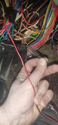

    Вот он шел прилипший сверху вниз по черножелтому проводу, тут на выходе его след теряется, больше я приплавленных проводов не увидел.

    И на этих жгутах все хорошо, заводская изолента. Мне кажется он сюда не заходил с 86s.
