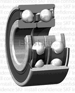

    А потому что это гайка. Был бы болт, то затягивался бы как обычно.
    Смотри сам на подшипник в разрезе: как его перетянуть можно? Как только обоймы сомкнулись внутренние - так всё, больше ничего там поджиматься не будет. При запрессовке подшипника иногда усилие пресса до 60 тонн доходит и ничего не разрушается и не сминает шарики.

    BlindHorse,а ты пресуешь подшипники опираясь на внутренную обойму?очень зря.и про гайку ты так и необъяснил,её можно затянуть просто моментом,зачем нужны отпускания,подтягивания,довороты.
    и кстати я неписал,что подшипник сразу рассыпится,я написал,что при неправильном моменте он отходит меньше.
