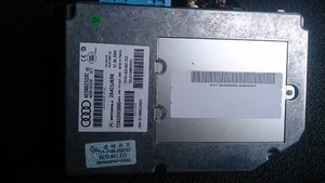

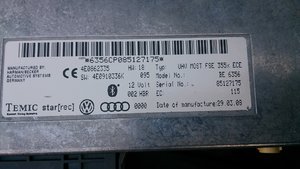

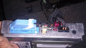

    У меня на машине есть подготовка под телефон, я же хочу себе телефон ауди в подлокотник.
    Куплено:
    1. База для штатного телефона в подлокотник с рамкой
    2. Сам штатный телефон с новым АКБ
    3. Провод от базы до разъёма в центральном тоннеле
    Всё установлено но ничего не работает((((((
    Помогите со схемами пожалуйста и номерами блоков
    По фото:
    1. Блок установлен у меня(1), на нём блютус передатчик
    2. Блок от машины с телефоном штатным(2) и без блютуса
    3. Штекера на блоке №2
    ПДФ по Телефонам и АМИ

    Почитай РДФ приложенный мной, много вопросов отпадёт, блок под пассажирским сидением, сидение отодвигаем максимально вперёд и вверх, там блок будет спрятан в индивидуальном пластиковом коробе.
    Скорее всего не от блока, а от подставки под кредлы в подлакотнике,
