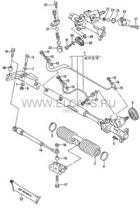

    я ради эксперимента на перёд поставил 265\50\15 ....думал ездить будет некомфортно .(особенно опасался колейности)....оказалось не хуже,чем на 225\60 ...а чувствительность к кочкам ещё снизилась :nod: .... тормозить стала эффективней ...
    демпфер рейки очевидно сильно спасает ситуацию ...

    #32 dimo61, 30 июл 2009
    дэмпфер - деталь № 14 ...на эсках штатно ставится ....на любую сотку тоже можно поставить ...
    более длинный болт №17 M10X95 + втулка № 15 и болт № 19 M10X55 с втулкой № 18 + сам дэмпфер ... (от мерина дешевле )...
