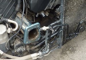

    Датчик находится в радиаторе под фарой? Когда проверяли у кондейщика кондейщика давление дошло до 20 кг а он не включался
  8. Wallace
    Wallace Живу я здесь
    5 июн 2013
    1.731
    A6Q/01,2.4,AT,sed
    вот он на моей машине. в центре фото.
