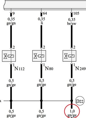

    загорелась ошибка двигателя n80 n75
    начал разбираться, прозванивать. обрыв провода.
    n80 потянул за желтозеленый- обрыв в жгуте проводов возле двигателя.
    оказывается жгут оборвался с крепежа и лежал на лямда датчике и естественно внтри в одном месте все провода поплавились. в жгуте есть коса из 3 тонких проводов , 2 толстых провода и штук 6 одиночных тонких,
    определить цвет невозможно, изоляции на проводах нет, медь ломкая, восстановил как-то.
    Вопрос по схеме. D22 это соединения 5 проводов 05 сечения к толстому проводу,но где они соединяются, не в жгуте же?
    d22 на схеме написано так
    Подключение (через предохранитель 234), в жгуте проводов спереди справа,
    Такое впечатление, что уже ремонтировали и все gn/ge провода в жгуте вместе прикрутили к толстому проводу.

  2. Aleks 177
    Aleks 177 Живу я здесь
    4 мар 2021
    2.066
    90 т5
    с преда идёт провод 1мм и в самом жгуте разделяется на тонкие по 0,5мм2

  3. 8325
    8325 Новичок
    28 ноя 2023
    35
    В жгуте есть 2 толстых провода диаметр 3мм это 7 мм кв.
    Вопрос где, в каком месте в жгуте этот толстый кабель превращается в много тонких?
    Я разрезал изоляцию где-то в середине жгута, почти у перегородки сзади двигателя. И вот не пойму тонкие провода были скручены вместе и прикручены к толстому? Или восстанавливать каждый тонкий отдельно.
  4. sanya-1
    sanya-1 Старожил
    15 дек 2003
    15.222
    Д22 - это соединение в самом жгуте под внешней изоляцией. Делай все как было. Никто туда не лазил.

  5. sanya-1
    sanya-1 Старожил
    15 дек 2003
    15.222
    Не знаю зачем они так делают, возможно, для повышения надежности.
    8325 нравится это.
  6. Aleks 177
    4 мар 2021
    2.066
    90 т5
    сечение провода меряется не по наружи а по меди. когда то в эльзе вроде попадалось расположение точек спайки. Восстанавливая убитую проводку надо полностью проводить ревизию жгуту. При возможности проще его поменять на нормальный бу.

  7. sanya-1
    sanya-1 Старожил
    15 дек 2003
    15.222
    Есть там всё и сейчас. Справа от схемы всегда есть экспликация, где некоторые обозначения в виде ссылок. Кликнул и перешел.

  8. 8325
    8325 Новичок
    28 ноя 2023
    35
    Все восстановил. Обгорела изоляция со всех проводов. Чтобы узнать цвет пришлось снимать верхнюю изоляцию 20см. Наращивать каждый отдельный провод. Все работает. Непонятно как машина вообще ездила. Почти Все провода были замкнуты. Ошибки были по реле адсорбер, реле турбины, расход воздуха.
