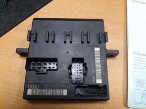

    Есть мысли? Полезу к блоку, подергаю, понюхаю. Нужна информация. Если потребуется замена, какие цифрры вводить при прописке vin в 81 блоке? Шнурок
    Эта ошибка заносится при установке другого блока. На драйв вычитал. Но там машина 2002 года. Надо понимать и знать, как на моей это делается. Доберусь до блока, сообщу. 20191204_204112.jpg

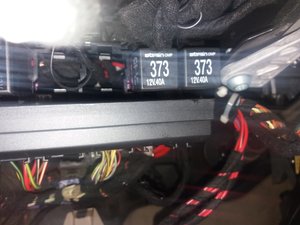

    Добрался до блока, постучал пошатал, подергал разъемы и ничего. Вынул/вставил по очереди три его фишки и после фишки с тонкими провадами, заработало. Над блоком две релейки одинаковые, их местами махнул. Может одна из них разгрузочная на эти функции? Наблюдаю...
    Все выглядит достойно, окислов не вижу.
