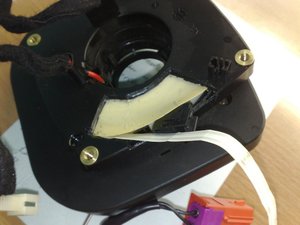

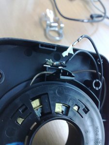

    Замерять не стал. Разобрал катушку. Оторвать руки горе мастеру,который снимал руль до меня. Шлейф вырван в районе соединения с проводом. Конструкция к сожалению не разборная, пришлось так выломать часть пластмассы. Восстановил спайку. Как заводская, только не обжата, а паяная. А что делать - новая стоит около 8 т.р. Завтра после смены установлю посмотрим результат.

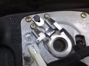

    Последнее фото-пластина прокручена, которая при снятие руля опускает фиксатор, который предотвращает раскручивание бобины.
    Да еще подскажите сколько полных оборотов у руля. Не охото движок запускать без подушки, чтоб ГУР заработал.

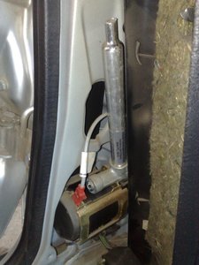

    Вот мой преднатяжитель. Пока цепь не прозвонил. В пол уходит кабель, на сам блок airbag приходит из жгута. Наверняка есть где-то еще разъем, который тот самый горе мастер повредил.
    Не подскажете, где он может быть.

    без гура сил не хватает? разницы в оборотах никакой. по моему 1.75 в каждую сторону

    Ну да. Вертеть на одном месте тяжеловато:)
    Просто в силу сложившихся обстоятельств после ремонта бобина крутится на 5,5 оборотов, причем если сориентировать ее по правильному положению на рулевой колонке, то получиться 2,5 оборотов в одну и 3 оборота в другую сторону (без последствий для ленты).
    Вобщем должно хватить.

    другими словами крути на 360гр. +90гр. в результате - спицы руля расположены вертикально.

    Все работает, всем спасибо.
