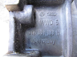

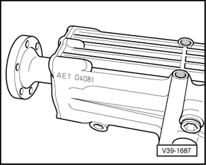

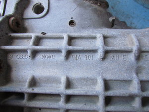

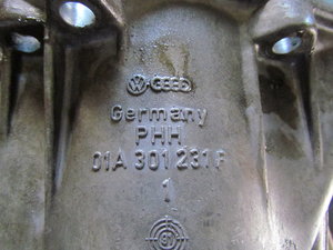

    сломалась коробка передач ауди а6 с4 двиг АСК Мкпп 5ст вопрос про номера на коробке не могу определить какой номер истинный?1ое фото вид сверху(колокол) 2ое фото вид с боку (колокол) 3е фото вид с боку на коробке, 4ое фото хвостовик (торсен) Что-бы найти с разборки контрактную на какие цыфры опираться? помогите разобраться?

    Чтобы купить коробку с такими же передаточными числами, нужно смотреть на буквы на колоколе (первое фото). CAB.
    По ELSA, как я понимаю, эта коробка ставилась с моторами ABC и AAH. Но это ничего страшного.

    WAUZZZ4AZVN061215 Если смотреть по вин коду ?, то у меня двигатель АСК, Так я понял без разницы какая коробка лишь бы передаточное число было такое-же, вопрос как узнать передаточное число моей каробки?

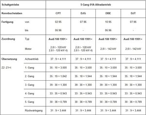

    Вот передаточные числа коробки, которая сейчас у тебя стояла (CAB). Но эта коробка не родная, ее кто-то поставил туда сам.
    Можно ставить коробки и с другими передаточными числами по передачам, главное чтобы совпадали передаточные числа главных пар.
    А на этом изображении 2 модели кпп справа ставились штатно именно на ACK. Сравниваем передаточные числа со стоявшей коробкой, видим разницу только на 2-й передаче. На кпп для ACK она немного короче.

    Передаточное число главной пары КПП должно совпадать с оным заднего моста. Иначе межосевой дифференциал долго не живет.
    Штатно в 97-м году с мотором ACK мог стоять CKF. Как видно из таблицы, он применялся как с нынешней коробкой CAB, так и с родными коробками для мотора ACK. Так что, если он там и стоит, все ок.

    Если на заднем редукторе будет маркировка CKF, можно смело ставить такую же коробку (CAB) или искать те, что ставились по заводу с мотором ACK (DBE, DJT). Как уже писал, разница только во второй передаче.
    Ее передаточное число на таблицах в данном случае 37:9=4.111.

    На картинке место расположения заветных буквочек.

    нашол надпись на редукторе CKF 03047 можно узнать это родной редуктор или нет? и какое передаточное число у него(главная пара)?
  12. MotoFan
    MotoFan Завсегдатай
    16 апр 2014
    741
    A6 4A Avant AEL
    Родной. 37:9=4.111.

    Это список вообще всех КПП, которые устанавливались в паре с этим мостом, включая другие моторы (например, 2.3) и даже кузова (например, ауди 80). В связи с этим может получиться, что передачи будут короче, и при равной скорости обороты двигателя будут выше.
    Поэтому я бы все-таки ограничился поиском коробок хотя бы от v6 этого кузова, с близкими передаточными числами. Маркировки этих КПП выше озвучивались.
    Все остальное уже на свой страх и риск. В плане совместимости по передаточным числам главных пар, да, обведенные КПП на картинке использовать можно, межосевой дифф страдать не будет.

    Все таблицы, что я привел, взяты из ElsaWin. Можно там смотреть.

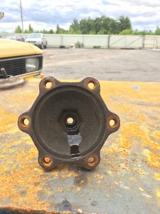

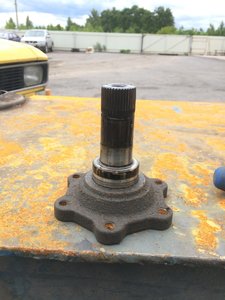

    Приветствую, kreng90! а скажи пожалуйста, у тебя на старой коробке не такие фланцы стояли?
      392,3 КБ
      91
      437,2 КБ
      95
  20. kreng90
    kreng90 Новичок
    17 май 2013
    30
    а6/с4 2.8 97г.
    вроде такие , ачто?
