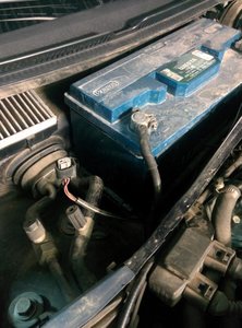

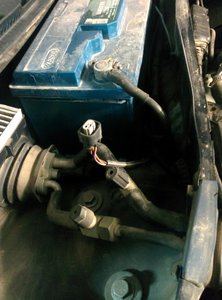

    Доброго времени!
    2.5 TDI 2002
    Помоги разобраться что за разем, и куда его подключить ?

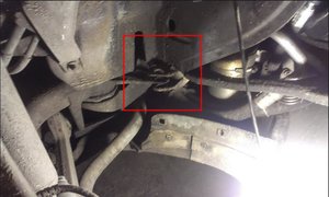

  2. Optimus
    Optimus Новичок
    21 май 2013
    32
    А6/С5 2.5TDI 02г.
    Дополню еще одним вопросом:
    Что тут должно быть ?
  3. alexey kar
    alexey kar Завсегдатай
    27 мар 2009
    516
    Финляндия
    Q7 4M
    Если рестайл,то на углу должен стоять датчик загрязнения воздуха для климата,возможно от него
  4. Optimus
    Optimus Новичок
    21 май 2013
    32
    А6/С5 2.5TDI 02г.
    Спасибо большое, видать где то при ремонте загубилась( надо будет докупить новую_ или найти на разборке.
  5. Алексей_100_AAH
    Алексей_100_AAH Живу я здесь
    30 май 2008
    1.101
    A6 Quattro 2.4 '98
    ничего
    это центровка подрамника
  6. alexey kar
    27 мар 2009
    516
    Финляндия
    Q7 4M
    Я думаю что толку от него как от козла молока,там на климе нажимаешь рецеркуляцию воздуха с буквой А и этот датчик унюхав загрязненый воздух закрывает заслонку с улицы,и делает это так медленно что за это время уже появится свежий воздух,у меня не работал и сильно не растраивался ,ошибка была обрыв цепи,но дело конечно хозяйское приятно когда все работает
