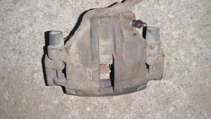

    Да.вот почему то нет таких.У меня вроде они с а80 стоят
    У меня вот такие они и разбиты отвестия в которые направляющие входят на самом суппорте(вернее выходят-хорошо видно слева).Уже втулки выточили-не надолго хватает

    На А100/44 ставили суппорта Ate и Girling. У тебя на фотке Ate (слева четко логотип виден).
    В принципе, они взаимозаменяемы с Гирлингом (но полностью, в сборе со скобой). Что интересно, чаще Гирлинг ставили также на А80 и Пассат-В3/В4 (подходят все, только с разницей для вентилируемых дисков или нет), так что можно купить новые или б/у посвежее скобы и суппорта. Я к тому, что Гирлинги - не дефицит и не дорого.

    Что касается скоб: помимо того, что могут быть разбиты направляющие пальцы суппортов и каналы в скобах, где они ходят, еще имеет место выедание колодками ямок на площадках скоб. Вот это может быть реальной причиной биения при торможении, так как колодки скачут в этих ямках. Как победить (если действительно есть ямки):
    - снять суппорты и следом скобы,
    - поработать напильником, сточив ямки на площадках,
    - поставить все на место и ровные площадки слегка мазнуть густой медной смазкой, чтобы колодки, перемещаясь по площадкам к диску и отходя от него при при нажатии и отпускании педали тормоза, не заедали и не заклинивали.
    Мазнуть медной смазкой надо так, чтобы она, конечно, не попала на рабочие поверхности ни колодок, ни дисков.
