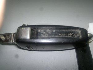

  8. sлавян
    sлавян Участник форума
    29 мар 2014
    288
    А6/C7 3.0T 12г.
    как то так

  10. sлавян
    29 мар 2014
    288
    А6/C7 3.0T 12г.
    Скорее всего просто ключ неисправен, но я бы проверил попробовав прописать ключ с другой машины
