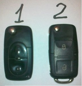

    Предыстория такая. С машиной у меня всегда был один ключ. Когда то мне вскрыли машину, и поломали замки - зажигания и в двери. На СТО поменяли замки и отдали 2 ключа - мой родной (на рис. номер 1) и ещё один (на рис. номер 2). Оба ключа заводят машину, но ЦЗ с брелка открывает только мой ключ (номер 1). Знаю, что у ключей бывает разная частота работы. Поэтому вопрос, можно ли ключ № 2 привязать к моему ЦЗ? (Подходит ли он мне по частоте) Может кто сталкивался с подобным?
    Может кто знает, частота работы у этих ключей одинакова или нет?
    Ключи на фото в вложении. Машина в подписи.
    А6 2.8L 1998г.
      45,6 КБ

    Что я обнаружил, на ключе № 1 частота 433Mhz, а на ключе № 2 частота 434Mhz. Уважаемые знатоки, внимание вопрос - Взаимозаменяемые это ключи или нет, и можно ли прописать ключ №2 к машине, если частота его отличается на 1 единицу от оригинала? (Я просто совсем не понимаю в этих герцах, насколько важна эта единица разницы)
