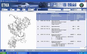

    Сори:shock: не хотел обидеть, ну в принцыпе всё уже обмозговали, вагком рулит если можно посмотреть параметры, или мануально...короче описано:nod:
    Ниже движки и турбины Вашего друга..надеюсь:rotate:
