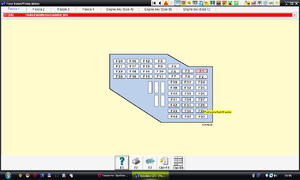

  13. doc.oleg
    doc.oleg Новичок
    16 ноя 2009
    60
    vaz 21093
    На предохранителе F28 должо появлятся 12 В при включении зажигания на несколько секунд и постоянно при работающем двигателе или при прокрутке стартером.

  14. susanin4
    susanin4 Новичок
    7 май 2008
    47
    А4 B8 2.0TDI
    Cпасибо
    умер насос- обзвонил 3 поставщика говорят сняли эту деталь с производства, где купить в риге незнаю не подскажите может подойдут какие аналоги ?
