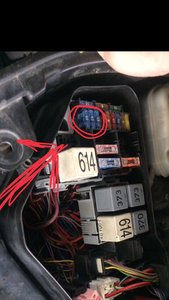

    На отмеченные преды (блок под капотом) не поступает «плюс» ток , из за этого машина троит , горит ерс и еср, движок больше 3т.оборотов не крутит
    Ку7 2006 год 4.2

    вся эта линейка предохранителей 87 клейма. если нет напряжения только на этих 3х предохранителях, на остальных есть , смотри внутри блока

    Нету только на этих трёх

    Да бензин 4.2 , разбирал смотрел короб этот с предами никаких признаков обрыва или обгорания проводки нет , если только полностью жгут смотреть но разбирать его гемор конечно
    Кидал отдельный плюс на эти три преда и все работает замечательно , но когда скинул симптомы сразу те же самые появляются

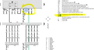

    Ну если я правильно понимаю, все предохранители (7-го по 15-й а у тебя выделены 13, 14, 15 ), должны висеть на одном общем проводе, 87я клейма. ищи проблему в блоке, или контактах

    А ты где схемы брал ?скинь пожалуйста все что есть по схемам , ссылку или фотки, буду благодарен
    А то сколько не искал ничего понятного найти не могу
  8. going
    going Живу я здесь
    28 авг 2014
    2.440
    Q7 3.0 TDI 15
    боюсь я тебе не смогу скинуть все схемы :) там слишком много
    ищи на рутрекере по ключевому слову elsa
