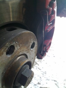

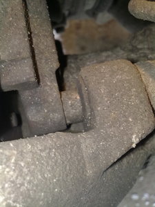

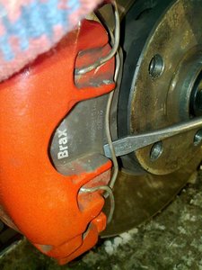

    Короче ребят,несмотря на противную погоду,попробовал кое что сделать:вывесил передок,покрутил колеса(правое по-прежнему как будто с перекошенными тормозами-поскрипывает полумесяцем туговато крутится),снял их,осмотрел и сфоткал супорта...собственно представляю на Ваш суд эти фото("лев" и "прав:),буду рад мнениям и советам...но есть и свое мнение на фото левого супорта видно,что скоба,на схеме под номером 6,плохо прилегает к колодке снизу-отвертка пролазеет...,но пальцы под номером 5 что верхний что нижний,кое-де чистые от грязи(примерно 1-1.5мм)значит супорт ходит туда сюда...
    А ВОТ НА ПРВОМ СУПОРТЕ:Видно что 2 пальца почти пролазеют между скобой и колодкой+пальцы под номером 5 сверху полностью грязные,снизу чистые где-то 0,3 мм,следовательно супорт не ерзает как надо...:umnik:
    ВОПРОСЫ:
    1)Должна ли скоба прилегать плотно к колодке?
    2)Нужно ли смазывать пальцы и втулки???(здается,что нет так как прошел на новых дисках 3 тык,а уже закисли,или я ошибаюсь???!)

    Трудно сказать. Всё может быть
    Я промывал и смазывал пальцы высокотемпературной литиевой смазкой.
