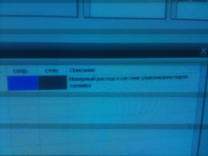

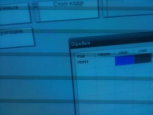

    Машина америкос?
    Да, и номер ошибки бы:shock:
    То что ты выложил это не ошибка

    вот фото )) больше нечего нету
      67,4 КБ
      103
      71 КБ
      93

  5. Жексон
    Жексон *******
    7 сен 2009
    6.116
    У тебя программа для диагностики не та.
