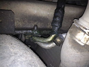

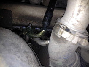

    Утром обнаружил пару капель под левой стороной ( водителя), цвет - запах и тд различить не смог. Сделал фото - может кто сразу узнает, что могло быть. ДО сервиса пока не доехал - жду ваших диагнозов

    кондей работает?ГУР?

    Гур работает точно. Не шумит - руль не потяжелел. По кондею незнаю машина стояла сегодня было не жарко, но возможно не работает - были подозрения, что был эко режим. Но фрион тоже может капать? Простите за дилетанство:)

    зеленый налет. кондей, гур, антифриз. больше и быть наверное там нечему.

    в газ системы кондиционирования подмешивают ещё цветное масло для обнаружения протечек, но оно проявляется в ультрафиолетовом свете... Антифриз у тебя какого цвета? Чет я больше к нему склоняюсь... Но и ГУР исключать не буду. Видно не течь, а сопливит немного, поэтому системы все пока и не дают о себе знать

    трубки вроде ГУРа...

    эт фото под крылом иль в моторном отсеке?

    фото сделано снизу смотря вверх. просто подполз под машину - ближе к крылу да

    Логически: антифриз-красный и алюминиевых трубок в системе охлаждения нет,климат если работает-значит это не он,т.к. если это масло климата,то газа там не должно быть уже давно,вывод-это ГУР и цвет масла и трубки всё указывает на него.

    Сходил вниз - нет кондер сдох, но может ли от него быть налет? значит все же трубка гура и кондера или?

    Стандартное место перетирания трубки кондея. И кажется, что кто-то там уже ковырялся ранее.

    Трубка кондея может перетереться - сгнить ( с соплями зеленоватого цвета) масло с газом выдает цвет или нет. Трубка та что 7L6 820 750 T?

    просто проверь у кондейщиков. они дунут и найдут течь
