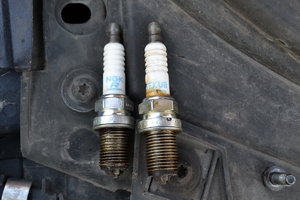

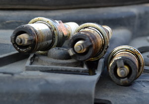

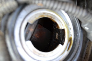

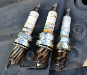

    Audi A6 2,4 BDV АКП Quattro 2002г
    Всем привет. Выкрутил на днях свечи. Опять масло в колодцах. Изолятор сухой только на первой свечи. Третью вообще выкрутить не смог, прикипела видимо.
    Десять тыщ назад поменял прокладки клапанных крышек-комплект, свечи - из-за масла в колодцах. ВКГ чистили,правда не знаю насколько тщательно, не присутствовал. Теперь опять двадцатьпять...
    Почему, что делать и кто виноват? подскажите...

  2. tomatoff
    tomatoff Живу я здесь
    8 июл 2009
    2.831
    ФфЦэМаКс
    тут и причина и решение!
  3. paparazzi
    paparazzi Участник форума
    1 дек 2008
    124
    На такое не решусь.. посути предлагаешь весь двигатель перебирать? автор в итоге на контрактник поменял...

  5. tomatoff
    8 июл 2009
    2.831
    ФфЦэМаКс
    мне два раза помогала замена маслосьемных колец!
