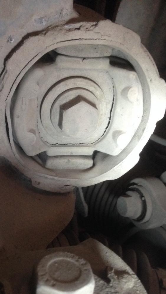

    Посмотри состояние сайлентблоков переднего подрамника.

  8. Денис Добрый
    Денис Добрый Живу я здесь
    19 янв 2015
    1.695
    Приморский край
    AUDI Q7 3.6
    чаще всего по ним визуально не скажешь что они в плохом состоянии.....

  10. БЕГИмот
    БЕГИмот Живу я в AUDI Q7 4М
    26 дек 2011
    7.812
    Красноярский край
    Q7 4М + 4L BUG,07+Q5 CNCD,13
    Не согласен, по их виду сразу видно, просто внимание не обращают т.к. вроде к подвеске не относится....
    http://www.audi-club.ru/forum/attachment.php?attachmentid=463205&d=1431766056
