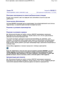

    Вот кстати TPI наверное о котором писали выше. Но он не говорит про частоту этого события.

    Путем наблюдения пришел к выводу, что щелчок абс раздается 1 раз при старте, а щелчки последующие это все же другого рода щелчки, и видимо электромагнитные клапана подушек, просто из за более тихой раьоты двигателя их стало слышно чуть сильнее.
