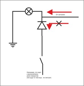

    у меня не на габариты запитаны,а на повороты. по схеме нету диодов там(они уже наверное встроенные в блоке сиги). впринципе,на все остальные элементы сиги нет жалоб-открывает,закрывает,датчик удара работает,сирена воет как надо,вежливая подсветка там и все остальное. вот в 3х проводах атвозапуска ладу не дам. щас буду на выходных снова экспериментировать. Пока в мыслях короткий + при старте подать на клемму 50 (синий который провод в замке зажигания) и 86s c плюсом при вкл. зажигании соседенить (контроль наличия ключа в замке зажигания)

    Я нарисовал тебе пример врезки диода. В сигналке их нет, да и ставятся они внешне.

    принцып работы диода я знаю)) просто поворотники работают,все без глюков. также и была подключена старая сигналка. поэтому не парюсь.
