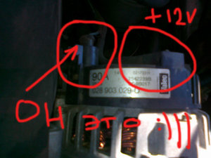

    А разве на лампочку зарядки идет синий провод с гены?
    После обеда выложу фотку.

    Вот это как раз из за контроля работы двигателя.
    Вот сюда цепляй и будет тебе щастье:beer:

    Это кажись другой провод.
    На него идет возбуждение, которое дают мозги панели или двигана. Это мое мнение на правоту не претендую. Поэтому оптимально ,чтобы тачка сама сказала сигналке уже на 146%, что двигатель завелся.
